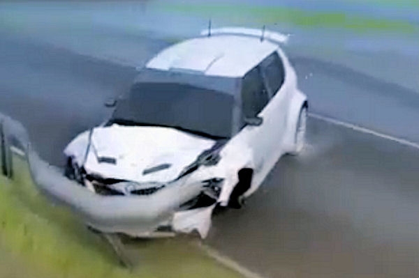

Italským kolegům se prostřednictvím počítačové animace povedlo provést rekonstrukci nehody Roberta Kubicy při víkendové Ronde di Andorra, při které utrpěl polský pilot Škody Fabie S2000 vážná zranění.

vidim, ze Italove brani kuzi:"Kubica dostal v levotočivé zatáčce na mokrém a nerovném povrchu smyk, který hodil neovladatelný vůz doleva na svodidlo, které však bylo o kus dál ukončeno a pokračovalo po několikametrové mezeře. A právě začátek následujícího ochrany silnice rozpáral škodovku jako plechovku.

Celoevropsky to tak bohužel není. V Itálii na menších silnicích jsou svodidla s rovným koncem naprosto běžná...

koncový díl svodidla je celoevropsky (myšleno civilizovaná Evropa) standartně ukotven do betonového bloku v zemi. tzn. že nidy se nemůže jednat o koncový díl pokud je před kotevním sloupkem vodorovný (ledaže by sse jednalo o "zapomenutý" a nezkontrolvaný díl). autem tedy mohl prostoupit díl, který nebyl s předchozí částí svodidel spojen šroubem - minimálně 2x M16. proto se nedomnívám, že video je špatně (nerad se přu v takové nanejvýš smutné situaci). že se jedná o neomluvitelnou chybu správce komunikace, na kterou nemohl pořadatel soutěže přijít, je nad slunce jasné. prakticky většina neštěstí a tragédií na motoristických soutěžích jsou souhra náhod a těžko předvídatelných/odhadnutelných souvislostí. bohužel: vždycky je všechno poprvé. tím nechci ani trochu snižovat, že Robert měl obrovské štěstí a mnimálně většina rally fandů mu přeje brzký návrat mezi zdravé jezdce.

Jak říká Pluto, z fotek je vidět, že autem projel koncový díl svodidla bez napojení na jiné části. To video je v tomto ohledu špatně.

Možná že ho zachránila tyč vedoucí od volantu... Možná částečně změnila směr toho svodidla, být to o 20 cm více doleva tak ho to rozpůlilo...

Fotka, po které může Robert mluvit o štěstí, že při té vší smůle přežil... - odkaz na forum.autosport.cz

Ono, oproti tomu videu, to svodidlo nejspíš nebylo normálně spojené, ale jenom přeplátované.
