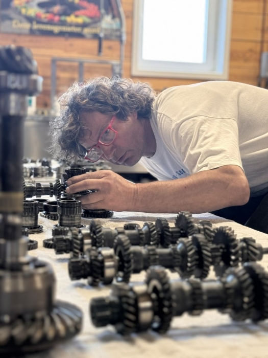

Duckar
„Sériový motor 2CV má běžně 600cmm. Pomocí výměny válců z modelu Visa s novým litým pouzdrem, nových pístů o průměru 83 mm a úpravou klikové skříně se dosáhne vyššího objemu motoru a tudíž vyššího výkonu a kroutícího momentu. K tomu, aby se vyšší výkon mohl využít, použili jsme na doporučení převodovku z modelu Acadiane, která je od základu silnější a současně má delší rychlostní stupně, hlavně 2 a 3, které holky nejvíce využijí. Abychom to viděli na živo, vyrazili jsme v březnu s Bárou do Belgie, k výrobci VGS. Tam jsme se svezli v jeho vozu a věděli, že to je ta správná cesta. Má to výkon, krouťák a jede to.
Pak ale přijel jeden místní kachňák a svezl mě ve svém dvoumotorovém stroji upraveným pro africké rejdy. A byl konec. Vylezl jsem a věděl, že ač jsem na začátku Báře stavbu dvoumotorové verze odmítl a směřoval jí na cestu posílení motoru, tak takové auto chci postavit a chci, aby s ním holky ještě jednou dokázaly to, co vloni,“ nadšeně vypráví, jak vnikl plán stavby 2CV Sahara, Tomáš Neruda.
