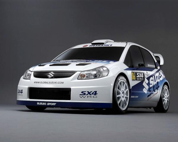

WRC - Suzuki SX4 WRC
Suzuki SX4 WRC Suzuki SX4 WRC
Japonská automobilka vlétla do světových rallye jako blesk z čistého nebe. Po velkých úspěších v kategorii JWRC s vozy Ignis a Shift se začalo uvažovat o vstupu do nejvyšší kategorie. Tým se začal mj. připravovat tak, že začal se svými „es-šestnáctkami“ objíždět všechny soutěže MS, tedy nejen ty zařazené do JWRC. Na konci roku 2004 však Suzuki, podobně jako Citroen u modelu C4 WRC, oznámil přerušení vývoje do doby, než se ujasní dlouhodobá podoba pravidel FIA. To se podařilo během následující sezony vyřešit a tak mohla být na začátku roku 2006 představena studie prvního „wéercéčka“ od Suzuki. Vůz vychází z modelu SX4, který je v Itálii licenčně vyráběn jako Fiat Sedici.
Motor
Objem1997 ccm
Max. výkon235 kW (320 koní) při 4 000 - 4 500 ot./min.
Kroutící moment637 Nm při 3 000 ot./min.
RozvodDOHC 16v
Turbodmychadlo
Transmise
Převodovkapětistupňová sekvenční s řazením na volantu
Spojka4WD karbonová třídisková
Diferenciályelektronický centrální diferenciál, mechanický přední a zadní diferenciál
Brzdy a podvozek
TlumičeRieger
ZavěšeníMcPherson
Přední brzdyasfalt - ventilované disky 370 mm, šotolina - ventilované disky 304 mm
Zadní brzdyasfalt - ventilované disky 358 mm, šotolina - ventilované disky 304 mm
Ruční brzdahydraulická
Pneumatikyasfalt - 20/65-18, šotolina - 17/65-18
Diskyasfalt - 8 x 18 palců, šotolina - 7 x 15 palců
Rozměry
Délka4125 mm
Šířka1770 mm
Výška1450 mm
Rozvor2525 mm
Hmotnost
1230 kg
