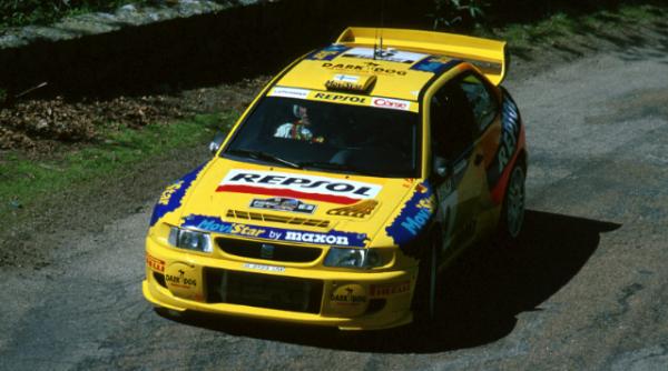

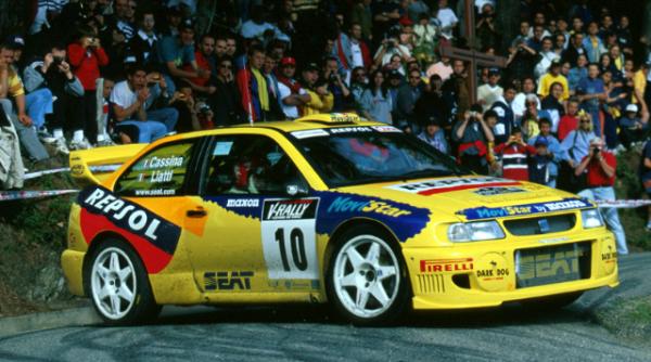

Podobně jako Škoda, rozhodl se i španělský Seat postoupit z tzv. formule 2 do nejvyšší třídy a v létě 1998 představil svůj první vůz WRC, postavený na bázi modelu Cordoba. V rámci vývoje byly "vnitřnosti" zabudovány i do karoserie kitové Ibizy, tento vůz však kvůli délce nesplňoval předpisy kategorie WRC a tak se pouze s národní homologací pohyboval ve španělském šampionátu.
