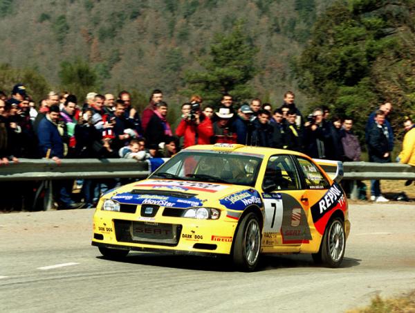

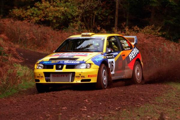

Seat Cordoba WRC E2 měl premiéru přesně rok po svém předchůdci. Nejmarkantnější změnou byla nová přední a lehce modifikovaná zadní část, která odpovídala faceliftované sériové předloze. Po mechanické stránce bylo nejzásadnější dosazení aktivního zadního diferenciálu.
