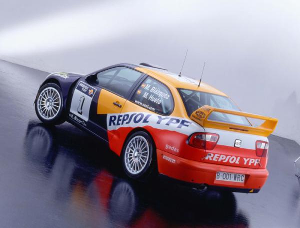

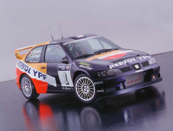

Seat Cordoba WRC E3 Seat Cordoba WRC E3
S železnou pravidelností vyjel Seat na Finské rally 2000 s třetí evolucí Cordoby WRC. Největší změnou byl přepracovaný systém chlazení a elektronika převodového ústrojí. Bohužel kvůli konecrnové strategii, ve které měl být světový šampionát doménou české Škody, se tým Seatu stáhl a v následujících letech pouze poskytoval technickou podporu privátním týmům v národních šampionátech.
