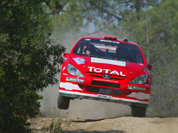

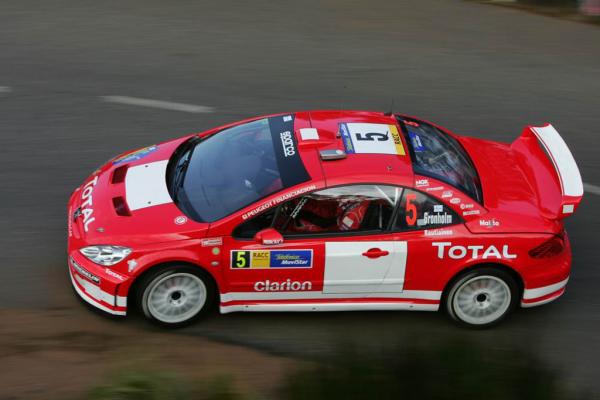

Peugeot 307 WRC měl před sebou těžký úkol - měl navázat na úspěšný model 206. 307 WRC jednoznačně překvapilo tím, jaký základ byl ke stavbě použit. Karoserie totiž vycházela z modelu 307 Coupe Cabrio. Střecha byla samozřejmě zavařena a celá karoserie patřičně vyztužena. Nicméně výkony na rychlostních zkouškách už tak výjimečné nebyly, vůz se blýskl pouze dílčími výsledky a bylo jasné, že do budoucna bude muset být ještě hodně přepracován.
