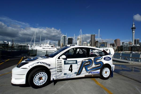

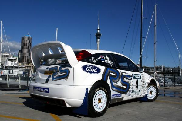

Po čtyřech letech přišel u Fordu čas na radikální obměnu a inovaci soutěžní techniky. Tým konstruktérů obohatil legendární Christian Loriaux, který se již dříve blýskl neotřelými technickými řešeními u Subaru. Loriaux začal práce na Focusu 2003 s bílým papírem na stole - z původního vozu nezbylo prakticky nic. Jako základ byla vybrána verze Focusu pro americký trh, která disponovala většími nárazníky, což sportovním inženýrům poskytlo větší prostor při řešení aerodynamiky. Výsledkem mnohaměsíční práce byl vůz, který nastolil nová měřítka v otázce designu. Oproti dřívějšímu Focusu, který vypadal celkem "sériově", ale i jiným konkurentům, nový automobil šokoval masivními spojlery, které v mnoha lidem evokovaly vozy legendární skupiny B. Papírově měl tento automobil skvělé parametry, bohužel slabinou se ukázal být motor, který zpočátku příliš neoplýval spolehlivostí.
