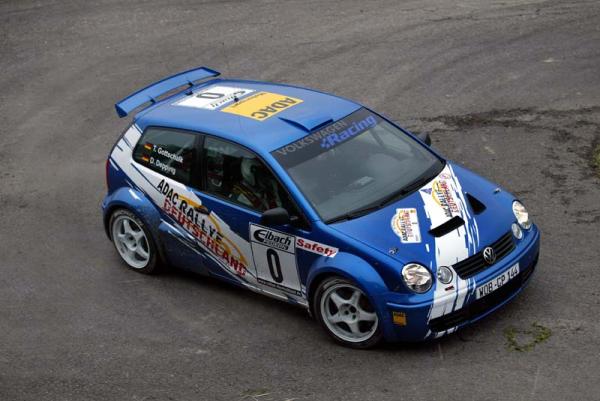

V roce 2003 se v roli předjezdce na Rally Deutschland předvedl nový soutěžní speciál z hannoverských dílen VW Motorsport. Jednalo se o pátou generaci Pola v úpravě pro skupinu Super 1600. Vůz byl nový de facto pouze po vizuální stránce - komponenty zabudované pod novou karoserií totiž byly již dříve použity v Polu předchozí generace, kde se testovaly pro finální podobu speciálu. Vůz disponoval kvalitní technikou a tým VW dobrými jezdci. Bohužel této sestavě nebylo dopřáno, aby své přednosti předvedla - Vokswagen se v rámci koncernových zájmů brzy stáhl z MS, aby "nekalil vody" české Škodě, a začal se věnovat dálkovým soutěží s terénními vozy.
