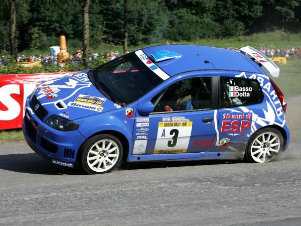

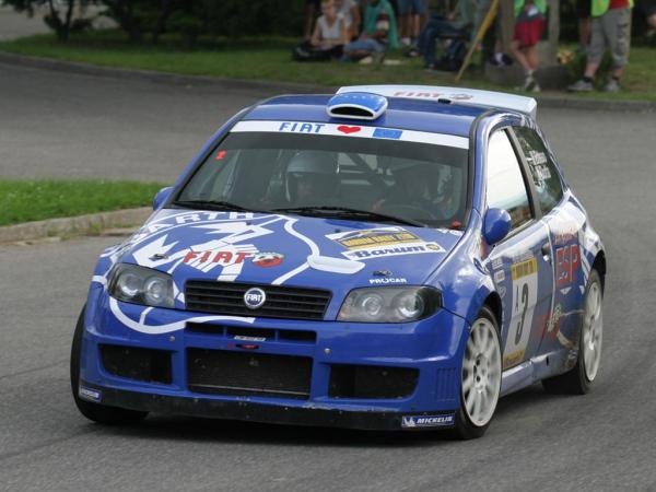

Výrazně přepracovaná verze italské „es-šestnáctky“ byla oproti první verzi Punta výrazným skokem vpřed. Podařilo se odstranit neduh v podobě příliš velké váhy vozu, zadní brzdy byly nově ventilované, karoserie dostala agresivnější vzhled, odpovídající faceliftované verzi sériového Punta a vůz se dostal na špici také po motorické stránce.
