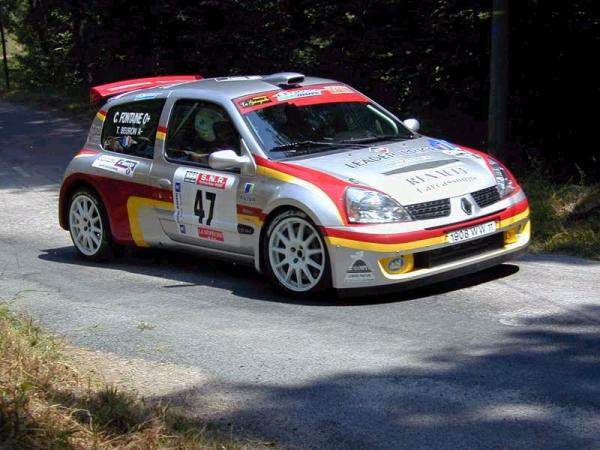

Renault Clio S1600 Renault Clio S1600
Renault Clio zaznamenal v JWRC přímo raketový start (v roce 2003 7 vítězství v JWRC) a byl dlouhou dobu jediným vozem, který byl schopný se vyrovnat v JWRC kralujícímu Suzuki Ignis. Dnes došel vývoj tak daleko, že Clio je naprostá špička na asfaltu, na šotolině je však také silnou zbraní. Přestože má tento Francouz již několik křížků na kapotě, jeho vývoj nijak nekončí a zdá se, že ještě nějaký čas bude vážným konkurentem pro konstrukčně modernější vozy. Clio patří mezi nejrozšířenější vozy své kategorie a je velmi oblíbeno mnoha jezdci v národních šampionátech.
