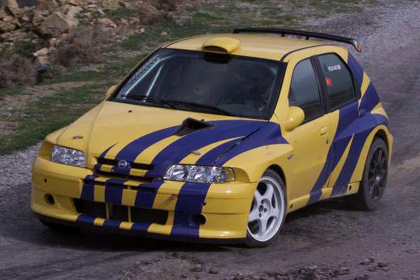

Přestože Fiat upravil pro kategorii S1600 již model Punto, rozhodl se vypustit na tratě ještě další vůz této specifikace. A to čistě z marketigových důvodů. V některých zemích, je totiž program Fiatu postaven na tzv. "světovém" modelu Palio. Mezi takové země patří i Turecko, kde sídlí i odnož sportovního oddělení Fiatu. V ní propojili pětidveřovou karoserii Palia s komponenty z "ostrého" Punta a vznikl tak v našich zeměpisných šířkách poměrně málo známý vůz, který se pohybuje prakticky pouze na tureckých soutěžích.
Motor
Objem1597 ccm
Max. výkon153 kW (205 koní) při 8100 ot./min
Točivý moment190 Nm při 6750 ot./min
Transmise
Převodovkašestistupňová se sekvenčním řazením
Spojkajednolamelová keramicko-kovová
Diferenciálmechanický samosvorný
Brzdy a podvozek
TlumičeÖhlins
Zavěšenívpředu McPherson, vzadu vlečná ramena
Přední brzdyšotolinové - 330 mm, asfaltové 355 mm
Zadní brzdyšotolinové - 240 mm, asfaltové 240 mm
PneumatikyPirelli
Diskyasfalt - 7x17 palců, šotolina - 6x15 palců
Rozměry
Délka
Šířka
Hmotnost
Hmotnost
1000 kg
