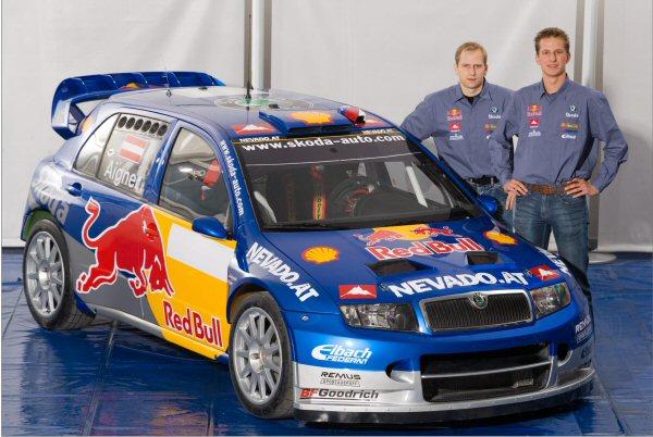

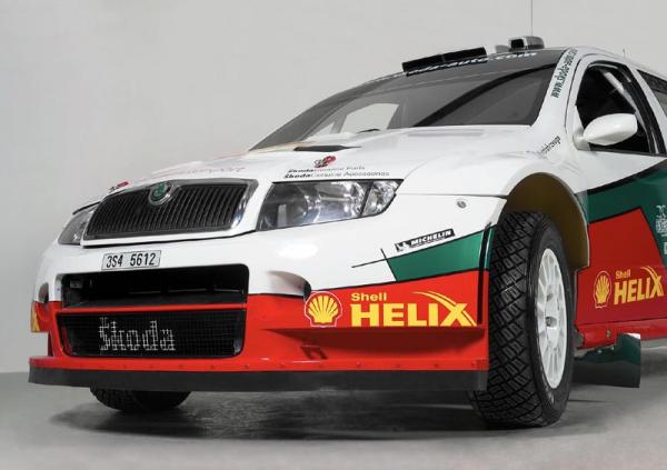

Na soutěžích, které následovaly po představení druhé evoluce Fabie WRC, se mohlo zdát, že i další verze škodováckého speciálu je technicky opět dost pozadu za konkurenty ze startovního pole. Ovšem sezona 2005 a angažování skutečně kvalitních jezdců jasně prokázalo, že vůz je hodně rychlý, mnohem spolehlivější, než dříve, a ve správných rukách může bojovat o umístění v širší špičce. Bohužel všechny starty mimořádně angažovaných jezdců skončily havárií (Hirvonen) nebo nepochopitelným rozhodnutím týmových manažerů (Colin McRae, který musel odstoupit v servisu ze čtvrté příčky). Po této sezoně byl tovární tým rozpuštěn a vozy (některé z nich upravené dle pravidel pro rok 2006) byly přesunuty do soukromých týmů.
