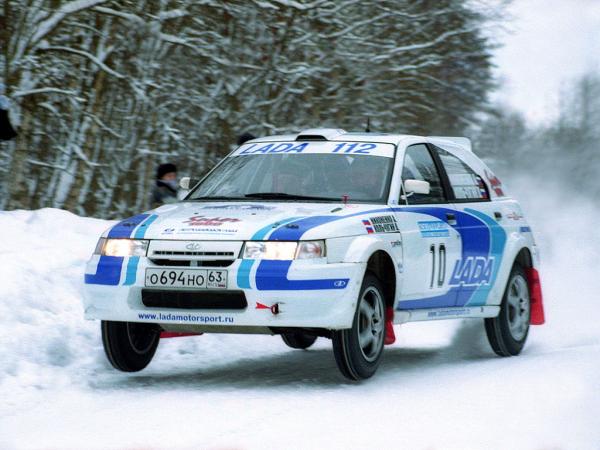

Lada vlastně mezi vozy S1600 nepatří. Bylo to zbožné přání ruské automobilky a ladičské firmy MTEC Sport, která vůz v současnosti připravuje. Model 112 je postaven podle pravidel pro vozy katregorie Super 1600, avšak jednu podmínku nesplňuje - je totiž přílš dlouhý a proto nesmí být nasazen v závodech mistrovství světa. Výrobce žádal o udělení výjimky z pravidel, ta však byla zamítnuta, tudíž je autombil homologován jako Kit Car a startuje pouze v národních šampionátech. Nicméně Lada se s tímto vozem jednou představila v závodě MS, bylo to v roli předjezdeckého vozu na Rally Deutschland 2003.
