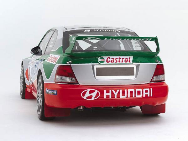

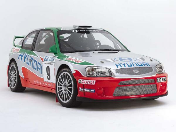

Zhruba po roce a půl provozu Accentu první evoluce přišla na řadu premiéra "evo-dvojky". Vůz dostal nové aerodynamické prvky a válečné zbarvení, přepracovaný systém chlazení a mnoho vylepšení na motoru a převodovém ústrojí. Automobil byl oproti první verzi o poznání rychlejší, bohužel o spolehlivosti se u tohoto vozu stále dalo mluvit jen s velkým nadhledem.
