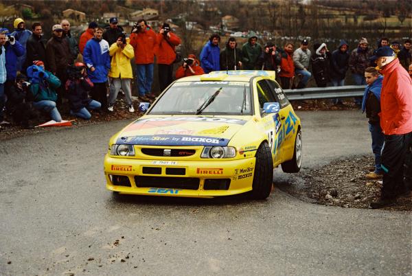

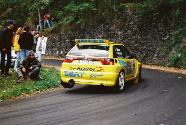

Kit Car - Seat Ibiza Kit Car
Seat Ibiza Kit Car Seat Ibiza Kit Car
Seat Ibiza Kit Car byl součástí naprosto přímočarého progresu v rámci rallyové hierarchie. Ibiza totiž napřed existovala v "úzké" verzi, jejíž dobré výsledky přesvědčily vedení španělské automobilky ke stavbě plnohodnotného kit caru. Ten již tak úspěšný nebyl - alespoň jeho první evoluce, která byla osazena nepříliš vhodným motorem. Nahrazení pohonné jednotky a převodové skříně, stejně jako výrazné změny na podvozku, značilo příchod modelu Evo 2. Změny přinesly zlepšení parametrů, stejně jako výrazně lepší výsledky na rychlostních zkouškách. Ibiza sice nikdy nebyla "vyhrávací" auto, jako Peugeot 306 Maxi nebo Citroën Xsara Kit Car, avšak dílčí výsledky stačily na titul v "ef-dvojkách" pro rok 1997. Během další sezony pak Seat Sport vyrukoval se svojí vrcholovou "Ibizou s kufrem" - modelem Cordoba WRC, a dvoulitrové kity se přesunuly do polotovárního týmu Astra Racing.
Motor
Objem1984 ccm
Max. výkon195 kW (260 koní) při 7800 ot./min
Točivý moment216 Nm při 6500 ot./min
Transmise
PřevodovkaHewland (šestistupňová se sekvenčním řazením)
Spojkatřílamelová karbonová
Diferenciálmechanický samosvorný
Brzdy a podvozek
TlumičeÖhlins
Zavěšenívpředu McPherson, vzadu vlečná náprava
Přední brzdyšotolinové - 295 mm, asfaltové 376 mm
Zadní brzdyšotolinové - 280 mm, asfaltové 280 mm
PneumatikyPirelli
Diskyasfalt - 8 x 18 palců, šotolina - 7 x 15 palců
Rozměry
Délka3869 mm
Šířka1763 mm
Rozvor2440 mm
Hmotnost
960 kg
Debut
Rally Monte Carlo 1996
