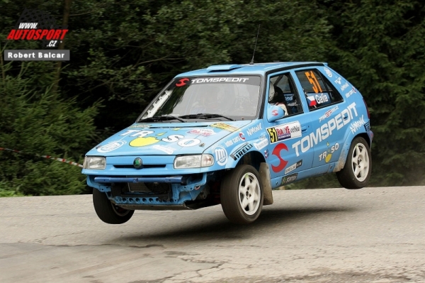

Po veleúspěšném začátku sezóny nás soutěže v Tišnově a na „domácí“ Kopné vrátily zpátky na zem. V Tišnově jsme se svezli zhruba tři kilometry a z motoru, který měl odjeto necelých tři sta závodních kilometrů, se vypařil píst. To jsem ještě neviděl! Skutečně tam zbyla jen ojnice s pístním čepem, několik kousků z vložky válce a jinak bylo vše ve vaně, pod ventilovým víkem, na podbězích kolem motoru atd. Prostě totální destrukce jak má být. A to jsme si mysleli, že když tedy ten motor moc nejede, tak aspoň vydrží na věky. Jo, to byl teda omyl!
Tak jsme si řekli, že se nedá nic dělat a začneme konečně řešit nový motor, o kterém básníme už nějaký čas. Jenže... Doposud se nepodařilo vyřešit problémy s ventily, které nás pronásledují od loňské sezóny a tím pádem pořádná hlava motoru je stále utopie. Rozhodli jsme se tedy složit takový nějaký „prozatímní“ motor vlastními silami - přece motor, který nejede, umíme dát dohromady taky (smích).
Jenže čas začal plynout nějakým rychlejším tempem nebo co a Kopná se zběsile blížila. Po usilovném shánění a doprošování se u různých řemeslníků to vypadalo, že to asi nestihneme. Nikdo to ale nechtěl vzdát! Kolega Vana nám poskytnul chybějící komponenty (díky!) a ve čtvrtek v noci před Kopnou Lumír s klukama dodělával hlavu motoru. Ráno v pět už motor vrčel v autě! Sám jsem tomu skoro nemohl uvěřit! A tak jsme mohli vyrazit na trénink. Lumír takový trochu použitý, ale nažhavený! Na Podkopku si docela věřil, však už jsme ji jeli i spolu a vůbec to nebylo špatné! Měli jsme sice strach, jak se bude závodění líbit úplně syrovému motoru bez záběhu, bez odbrzdění, bez jakékoli optimalizace, ale co naplat. Závodit jsme chtěli!
Odstartovali jsme do soutěže s tím, že musíme do toho dát opravdu všechno. Kopná je přece soutěž, kde nevyhrává motor, ale ruce a znalost trati. Po startu 1. RZ to ale nebylo to pravé ořechové. Lumír spíše než mě, tak pořád poslouchal motor s hrůzou, že v něm zase něco zaštěká a z toho plynulo pár drobných chybiček. Postupně se ale uklidňoval a ke konci už to bylo zase všechno jak má být. Bohužel, v levé cílové zatáčce jsme byli o fous rychlejší, než bylo třeba a pravým bokem jsme se otřeli o živý plot. Opravdu nic moc, jen kraj nárazníku se nalomil a došlo k neuvěřitelné náhodě, když zřejmě takovou malou škvírkou mezi spodním krajem podběhu a ochranou lyží, cca 20x5 cm, nějaká větev shodila řemen pohonu vodní pumpy a alternátoru. My to samozřejmě nevěděli, zastavili jsme ve stopce a pak jeli dál. Po nějakých sto metrech jsme si všimli, že nám to nedobíjí, ale nebylo kde zastavit, a tak jsme jeli ještě zhruba jeden kilometr, než bylo trochu místa a katastrofa byla dokonána. Když jsme konečně zastavili, tak už stříkala voda, tlakem praskla hadice a bylo vymalováno... První zkoušku jsme ale vyhráli o 0,4 sekundy před Hladíkem (smích)!

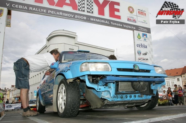

První RZ byla mokrá a kupodivu máme druhý čas. Tak to jsme ani moc nečekali. Na 2. RZ přichází malinká chybička při brzdění, která nás stála nárazník. Naštěstí tam bylo místa dost. S dalšími RZ zjišťujeme, že zázrak se nekoná a od prvních dvou dostáváme zhruba jeden až jeden a půl sekundy na kilometr. Naopak si musíme dávat pozor na Hejzlara, který se nás drží jako klíště (smích)! Nakonec nám to třetí místo zůstalo.
