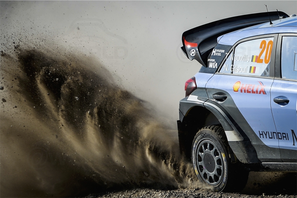

Tovární vozy Hyundai i20 WRC vítězného Thierry Neuvilla a čtvrtého Dani Sorda neprošly dnešní závěrečnou technickou přejímkou, která probíhala ihned po dokončení pro tým tak úspěšné Rally Italia Sardegna.
Thierry Neuville - Nicolas Gilsoul (Hyundai i20 WRC) - Vodafone Rally de Portugal 2016
