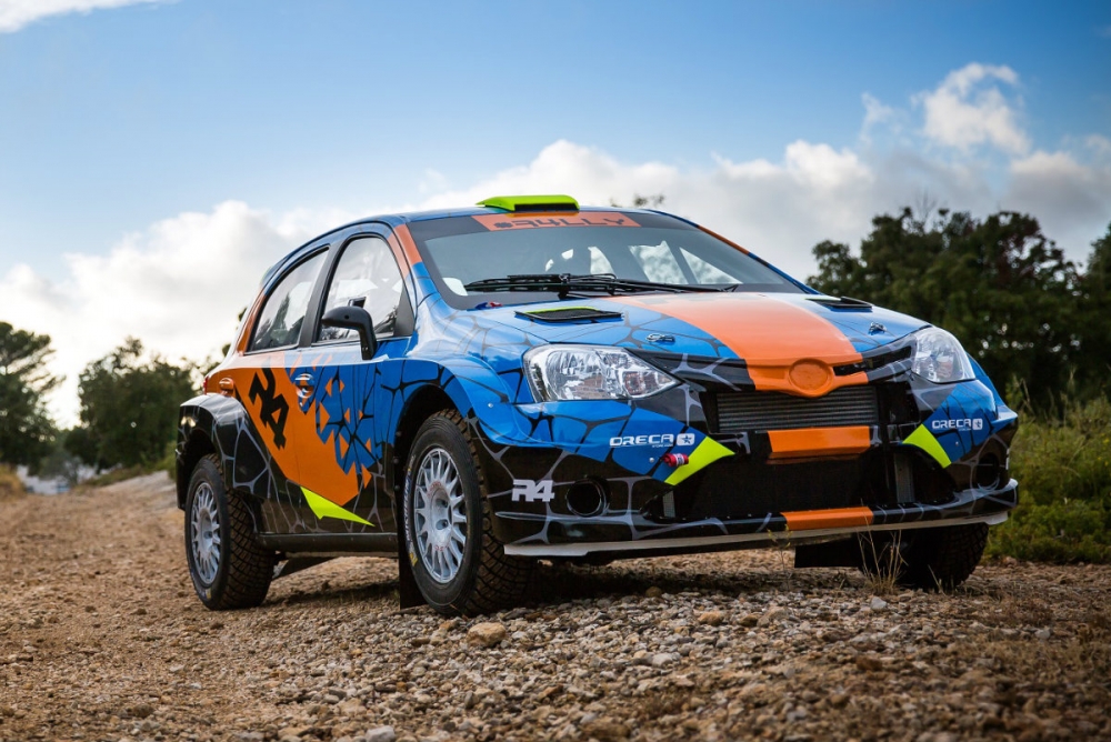

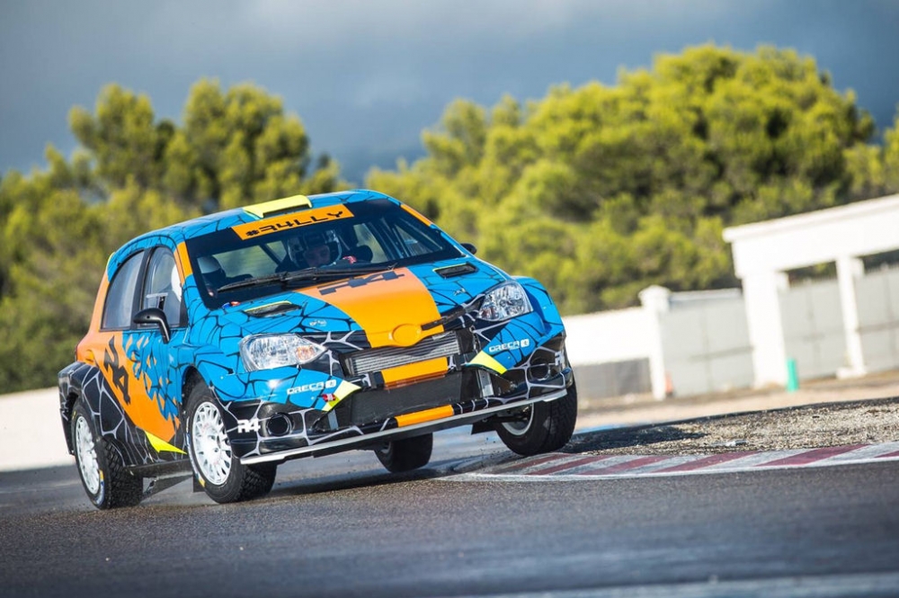

Zkušební vůz R4 firmy Oreca má za sebou už více než tisíc testovacích kilometrů – téměř tisíc na šotolině a minulý týden také první dva dny na italském asfaltu. Pozitivní je, že vůz netrpí žádnými významnými problémy a nikdy nepotřeboval několikahodinovou přestávku v průběhu testovacího dne k řešení potíží.
Toyota Etios R4
Pro příští týden jsou naplánovány další tři dny na francouzském asfaltu, později tento rok možná start na nějakém podniku v roli předjezdce a před koncem roku by měl kit konečně dostat homologaci FIA. V polovině listopadu by měly být první sady připravené k prodeji. První, již objednaný, kit půjde do Španělska a bude nejspíš zastavěný do karoserie Renaultu Clio. R4 kit je homologován na sedm let a tato doba může být dvakrát prodloužena vždy na další dva roky. Nejdříve po třech letech může být homologována úplně nová sada R4.

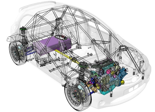

Kit obsahuje:
- Motor s kabelovým svazkem a řídící jednotkou. Motor je téměř sériový z Peugeotu 308 GTI. Kabeláž je dodávána přímo Orecou, řídící jednotka, palivové mapy a volitelně i data logger jsou dodávané firmou Magneti Marelli. Turbodmychadlo je opět sériové a je osazeno 33 mm restriktorem sání. Motor musí být vybavený FIA pop-off ventilem, maximální relativní tlak turbodmychadla je 1,5 baru (2,5 baru absolutní, pozn. překl.). Motor a turbodmychadlo by měly vydržet pět tisíc závodních kilometrů mezi repasemi. Výkonově motor není příliš daleko motorům vozů R5, protože o jeden milimetr větší restriktor částečně kompenzuje sériový motor a turbodmychadlo. Současné palivové mapy jsou také nastavené na 98-oktanový sériový benzín, takže ne ten výkonově nejvýhodnější. V budoucnu Oreca nabídne alternativní mapy motoru v případě, že šampionát vyžaduje jednotné palivo (například v Belgii, kde se povinně používá benzín Carless Hiperflo Turbo Ultimate DEV2). V porovnání se špičkovými motory R5 motor postrádá trochu výkonu v nižších otáčkách především kvůli sériovému turbodmychadlu a jeho wastegate ventilu. ALS se zdá být velmi dobré a mělo by nabízet několik úrovní nastavení, stejně tak startovací program a omezení plnícího tlaku. Motor je dodáván s turbodmychadlem, setrvačníkem, spojkou, startérem, čerpadlem posilovače řízení a alternátorem, ale bez chladičů (chladič motoru a mezichladič) a bez výfuku.
- Řízení je hydraulické s mechanicky hnaným čerpadlem.
- Palivovou nádrž s čerpadly ale bez měřáku paliva.
- Transmise, které jsou téměř identické s Fiestou R5. Převodovka a diferenciály jsou výrobkem firmy Sadev a představují ověřený a převážně bezproblémový produkt. Poloosy jsou podobné těm z Fiesty R5 a součástí kitu je i kardan. Zadní diferenciál má zabudovanou i spojku pro odpojení zadní nápravy při zatažení ruční brzdy bez nutnosti vyšlapovat spojkový pedál.
- Součástí kitu jsou i přední a zadní nápravnice, spodní ramena a spojovačky řízení. Těhlice nesou kolové náboje ze sériového auta. Všechny čtyři těhlice jsou shodné a jsou požitelné jak pro asfalt, tak šotolinu. Další součástí kitu jsou brzdy AP Racing, které nabízejí rozdílnou velikost kotoučů pro asfalt a šotolinu. Díly podvozku jsou obecně podobné těm známým z PSA R5 aut. Všechny uniball čepy jsou volně dostupné u lokálních prodejců.
Tlumiče nejsou součástí kitu. Testovací vůz Orecy používá francouzské značky PKM, které fungují velmi dobře. Kvůli povoleným úpravám karoserie v předpisech R4 nabízejí tyto vozy dokonce větší zdvih tlumičů než vozy R5. Jakmile si tým zakoupí set od Orecy, zvládne veškerou údržbu i repase sám. Jedinou uzamčenou oblastí jsou mapy řídící jednotky motoru.

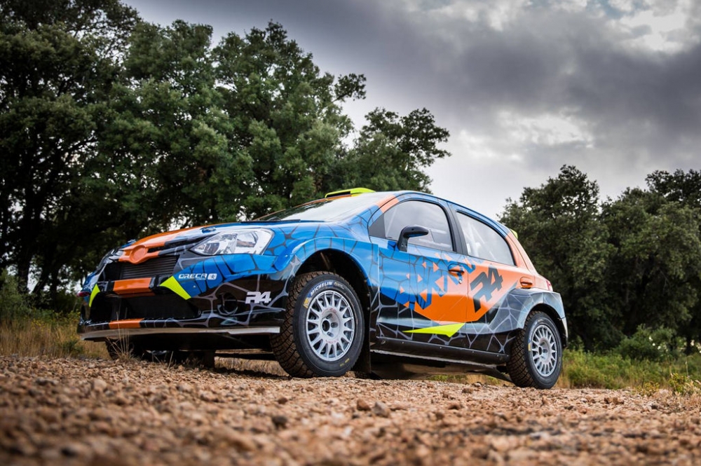

Toyota Etios R4
Karoserii si musí každý tým připravit sám nebo ji již připravenou zakoupit od některého z dodavatelů. Musí být postavena tak, aby určité body svou detailně zaměřenou pozicí odpovídaly těm Orecou navrženým a odzkoušeným. Jejich polohu poté kontroluje také ASN při homologaci vozu. Ta homologuje také bezpečnostní rám. Minimální hmotnost vozu je 1230 kg. Homologace je sledována Orecou a ASN a je zaznamenávána i prostřednictvím fotografií či nákresů. Když je vůz dokončen, jsou všechny dokumenty odeslány na FIA, která garantuje národní homologaci a je-li zájem, tak i tu mezinárodní. S celým procesem pomáhá týmům Oreca.
Maximální šířka vozu je 1820 mm. Světla musí být sériová, nárazníky musí vypadat jako sériové, ale jsou rozšířené, aby pasovaly k širokým blatníkům. Do nárazníků a kapoty lze vytvářet další otvory až do maximální možné výměry dle přílohy 260E. Vůz může mít malé křídlo podobné těm z vozů R5 dle specifikací FIA.
