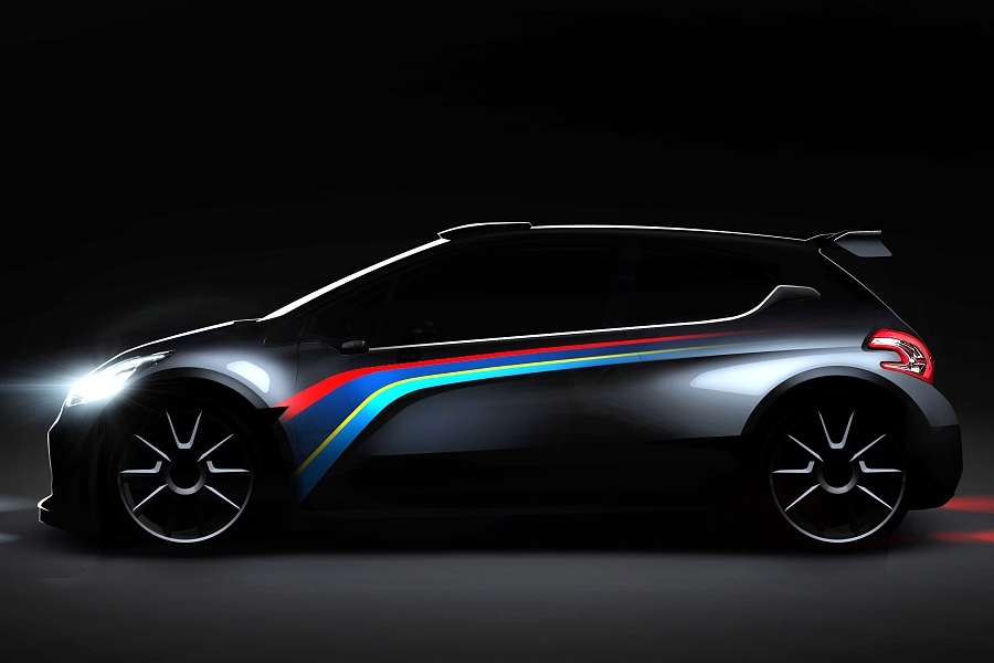

Už tento týden předvede francouzský Peugeot na autosalonu v Paříži koncept svého nejnovějšího soutěžního vozu – typu 208 R5. Půjde o vůbec první automobil této třídy, která by od roku 2013 měla nastoupit na cestu nahrazení současných automobilů kategorie S2000.

Peugeot 208 R5

Jak se psalo v úvodu, úplně první vůz R5 předvede Peugeot. Nedlouho po něm by měl následovat i sesterský Citroën, jehož vůz je vyvíjený stejným týmem konstruktérů. Od letošního jara se na „er-pětce“ pracuje také v české Škodě, která by měla sportovní variantu postavenou na základě třetí generaci fabie představit v roce 2014. Do hry postupně nakročil také Ford a ve vzduchu je cítit zájem i ze strany dalších, zejména asijských automobilek.
