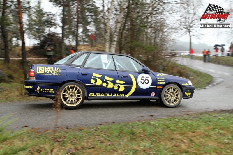

Hned na své první rychlostní zkoušce působil automobil jako zjevení. Subaru Legacy, v modré barvě a se žlutými nápisy 555 tak, jak si je pamatujeme z podání Colina McRae, způsobilo příjemný rozruch na Rally Šumava 2013.
Pravidelní účastníci, znalci, nadšenci i náhodní přihlížející, prostě všichni ti, kteří se byli v polovině dubna podívat na Rally Šumava Klatovy 2013, se kromě stálic tuzemské soutěžácké scény mohli kochat také nádhernými stroji v kategorii historických vozidel. Letos se do třídy „historiků“ dostal další zajímavý závodní speciál, Subaru Legacy. A za jeho volantem závodník Jiří Kalista podával, až do odstoupení z technických důvodů vynikající výsledky. Nás spíše než klatovská rally jako taková zajímala historie modrého závodního auta a jeho cesta do tuzemského „mistráku.“

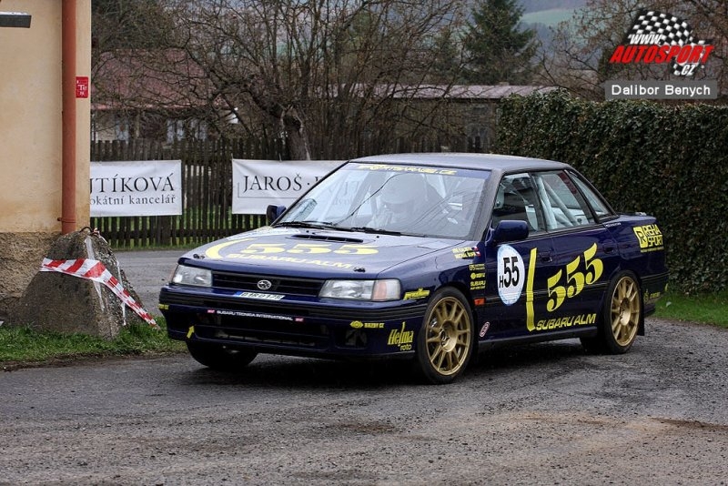

První problém byl tedy motor, a druhý se objevil později. Rozhodli jsme se pro Subaru Legacy, zjišťovali jsme, jestli tohle auto splňuje homologaci už v roce 1990, a byli jsme upřímně překvapeni, že ano. To auto vyhrálo závod MS v roce 1993 na Novém Zélandu, ale homologaci mělo už v roce 1990. Takže jsme splnili historickou homologaci a bác, kámen úrazu, to auto neexistuje.
Jak neexistuje?
No MK1, ta verze, která má tu homologaci, ta verze, se kterou jel Colin McRae, se vůbec nedělala s řízením na druhé straně, vůbec se nedělala levostranná. Vyráběl se model po faceliftu, nějakých 1992 nahoru, u nás se vůbec neprodával. Na internetu jsme nenašli jediné auto To bylo obrovské zklamání. Hledali jsme po celém světě. Sehnali jsme jedno na Novém Zélandu, ale to byl problém, v Japonsku jsme jedno auto našli, ale strašně drahé. Nebyli jsme schopni nic sehnat. V Evropě vůbec ne. Až jsme se jeli podívat jako každý rok na Rally Legend do Itálie, a u jednoho stánku s oblečením měl prodejce pár fotek, kde prodával věci, co měl v dílně, a byla tam fotka Legacy. Ptal jsem se ho, jestli je na prodej a on že ano! Úplná náhoda! Tak jsem na Rally Legend v San Marinu na konci roku 2011 koupil Subaru Legacy,

Den co den jsme pořád s něčím bojovali. Na převodovku jsme čekali osm měsíců, a nefungovala, takže náš soustružník nám ji dodělával. A další věci… Zjistili jsme, že na tom původním autě byla řada věcí, které tam továrna měla, ale být tam neměly.
Jak neměli, jakože neodpovídaly homologaci?
Jeli jsme podle továrny ale přišli jsme na to, že to nefunguje. Jedna věc navazuje na druhou, nesmíš upravit tohle, ale pak tam nedáš další díl. A když tohle neupravíš a nepředěláš, tak tam nedáš zase něco jiného. Ale ty to upravit a předělat nesmíš?!
Pak jsme se dostali přímo k nějakým továrním věcem na Subaru Legacy a zjistili jsme, že ty tovární věci nemají se sériovými nic společného. Jsou naprosto jiné. Tím jsme se dostali do obrovského problému, protože jsme v tu chvíli nemohli postavit kategorii A, to bylo nereálné. Museli jsme kombinovat a postavit N/A, což bylo velice těžké, protože „áčková“ věc potřebuje k sobě ostatní „áčkové“ díly. To znamená, že mám do dneška na zdi povešená originální Prodrive „áčková“ ramena, protože ta na tom autě nemohla být, nerozuměla si s ostatními komponenty. Bylo to stále dokola… Když použiji „áčková“ ramena, musím k nim mít „áčkové“ těhlice. Když použiji „áčkové“ těhlice, musím mít správné náboje, do nich patří „áčkové“ poloosy a na druhém konci „áčkových“ poloos musí být být samozřejmě „áčková“ převodovka Prodrive se dvěma aktivními diferenciály, s cenou pro nás nezaplatitelnou. Takže jsme postavili auto, které vypadá jako A, jezdí jako A, zní jako A, ale skupina A to není. Naše auto je takové N/A, abychom byli schopni ho provozovat, abychom mohli jet. A tohle je vlastně celý příběh našeho Subaru Legacy.

Je to tedy Subaru Legacy RS RA, rok výroby 1990. Motor má výkon 334 koní, točivý moment je 430 nm. Hmotnost vozu je 1285 kg a maximální rychlost, kterou naše Legacy dosáhne, je 195 km/h.
