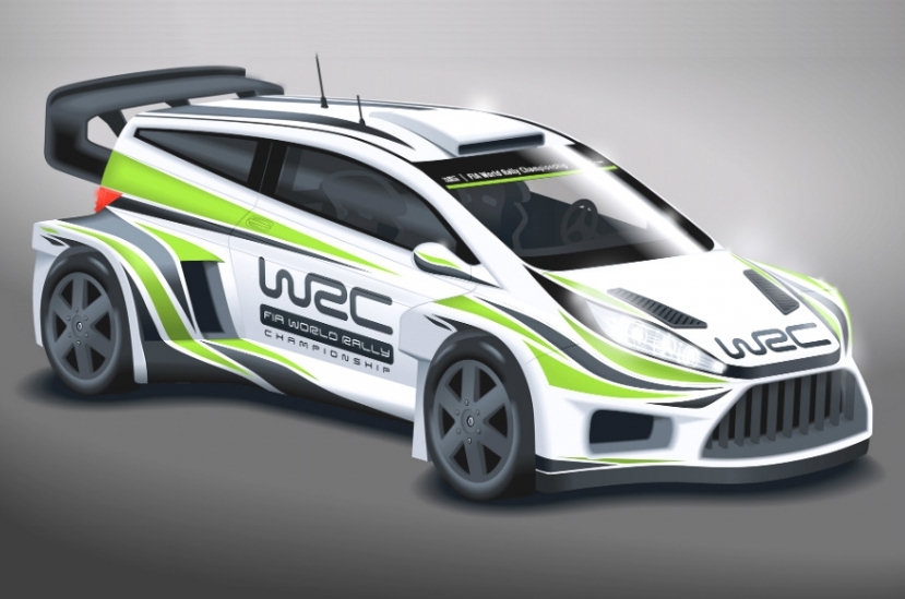

Nyní se podíváme v detailu na schválené změny, které rámují budoucí technické předpisy WRC pro roky 2017 až 2019. Začneme vzhledem aut. Ten se totiž celkem významně změní. Zajímavé je, že zatímco délkové omezení na minimálně 3900 mm zůstalo nakonec nezměněno, tak narostla povolená šířka až na enormních 1875 mm. V historii se objevilo jen jedno širší soutěžní auto, a to Volkswagen Golf IV Kit Car. Konstruktéři dostanou velkou volnost v tvorbě aerodynamických prvků. Zadní křídlo zůstane pevné, ale bude větší a výraznější na rozdíl od současných vozů, kde je umístěné tak, že v čelním pohledu nevystupuje mimo siluetu sériového vozu. Design předního i zadního nárazníku bude nyní podstatně volnější a umožní vůz významně prodloužit za účelem zlepšení proudění vzduchu. Na přední stranu předních blatníků bude možné umístit přídavné aerodynamické prvky, případně v blatnících i vytvářet otvory. Nově bude také možné používat aerodynamické prahové nástavce.
