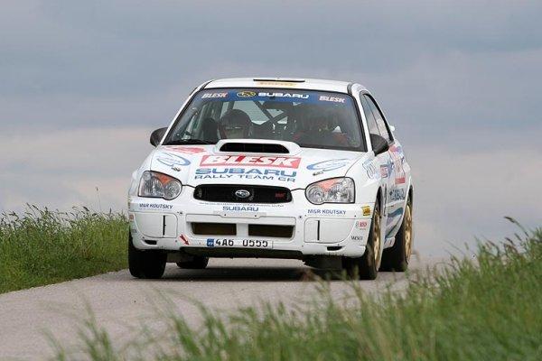

Do Krumlova přijedeš poprvé s novým vozem. Jaký je rozdíl mezi loňským a tímhle subaru?
„Kromě vzhledu jich tolik není, „en-dvanáctka“ má proti verzi N11 jiný zadní diferenciál, jiný mezinápravový diferenciál a pozměněný systém jeho řízení, má trochu lépe řešené těžiště – umístění palivové nádrže, nádržky na kapalinu ostřikovačů atd. a některé drobnosti na motoru.“
Zatím jste se s ním moc nesvezli, z čeho budete vycházet při nastavení pro Krumlov?
„Na tento týden máme naplánovaný velký dvoudenní test. Na Šumavě jsme nenajeli žádné ostré kilometry a tak mi nebude tolik líto věnovat tyto kilometry „na oltář“ testování. Při testu se samozřejmě snažíme použít co nejvíce starších věcí (turbo, poloosy atd.), abychom co nejméně ničili nové díly. Přesto musíme najíždět testovací kilometry účelně, protože to stojí dost peněz. Každopádně se testu zúčastní všichni potřební specialisté, tedy inženýr na motorovou jednotku, další na programování jednotky středového diferenciálu a samozřejmě člověk přes tlumiče. Myslím, že se o novém autě hodně dozvíme a těším se, že nám to zas pomůže se zrychlit. Vše si v praxi chceme ověřit při startu na Rallye Tatry, abychom věděli, co ještě můžeme do Krumlova vylepšit.“
