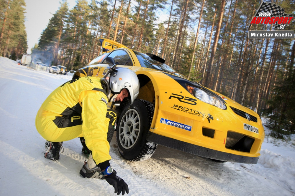

Oba vozy týmu Proton Motorsports byly vybrány na závěrečnou technickou přejímku. Na nich FIA technický delegát zjistil, že vozy Per-Gunnara Anderssona a Alistera McRae nejsou plně v souladu s homologací.
Alister McRae - Bill Hayes (Proton Satria Neo S2000) - Rally Sweden 2012
Jedná se konkrétně o přední ramena obou vozů. U PG Anderssona obě ramena vážila 3005 gramů, zatímco homologace hovoří o 3140 gramů (+5%, -2%). U vozu Alistera McRae vážily ramena 2995 gramů respektivě 3080 gramů.
Šéf týmu Proton Motorsports Chris Mellors a sportovní zástupce týmů George Donaldson byli předvoláni před sportovní komisaře. Na ní Chris Mellors potvrdil, že přední ramena neodpovídaly tomu, co bylo zapsané v homologačním listu. Podle něj vznikla chyba při tvorbě homologačního listu, protože byly použité nepřesné váhy. Také poznamenal, že každý díl je vyráběn speciálně ručně.
Sbor sportovních komisařů rozhodl, že oba piloti Protonu Motorsports budou penalizováni dvěma minutami a tým musí opravit homologační listy nejpozději do sedmi dnů.
